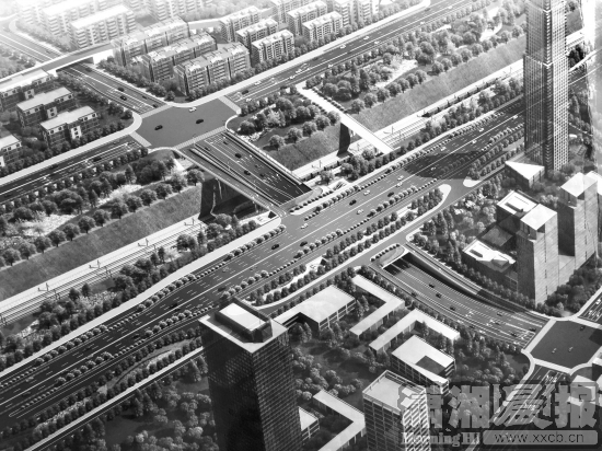

长沙曙光南路南延线上跨京广铁路下穿南二环效果图。供图/长沙城投集团
  红网长沙1月29日讯(潇湘晨报记者 斯茅庚 通讯员 周红 戴娟娟 钟吉星)京广铁路行至树木岭后折而向西,让长沙城区南北向干道——曙光路做了几十年的断头路。日前,长沙市住建委批复了曙光路(车站路至雅塘冲路)初步设计方案,同意曙光路南延线上跨京广铁路,下穿南二环。目前施工队伍已进场开展前期管线迁改施工,计划今年上半年开建。
  “上跨下穿”避免了上下高坡的问题
  “曙光南路南延工程的关键,在于以何种方式跨过京广铁路和南二环线。”长沙城投集团相关负责人分析,京广铁路经过长沙树木岭这一段的标高,远远低于规划中的曙光南路,如果让曙光南路整体下穿京广铁路和南二环,那么不仅工程巨大,还让曙光南路先“下一个大坡”,穿过京广铁路和南二环后又“上一个大坡”。
  另外,南二环的标高比京广铁路路基要高出很多。如果曙光南路上跨南二环,势必在桔园小区要上一个高坡,过了南二环又要下一个高坡。经专家多次现场踏勘、论证,并报长沙市委市政府审查,采用上跨京广铁路下穿长沙南二环的方式,这样,跨铁路桥从北到南略微有点逐渐下坡的趋势,避免了上下高坡的问题。
  方便出行,促进“城市死角”开发
  2000年后,长沙市先后打通了包括解放西路、人民西路等在内的数十条断头路。2014年8月,长沙市委市政府决定,用三年时间打通长沙城区内的19条断头路,曙光南路则是其中最难啃的硬骨头。
  曙光南路南延线位于雨花区境内,从北到南分别与车站南路、南二环、竹塘路、雅塘冲路对接。全长820米,设计时速为40公里。其中车站南路至南二环段为跨京广铁路桥,主桥宽32米,辅桥宽8米。南二环至雅塘冲路段规划路幅宽30米。
  曙光南路受京广铁路阻隔不能往南延伸,致使其不能与南二环、雅塘冲路等东西向干道形成网络,市民出行极不方便,也使被称为“城市死角”的石马片区长期“开而不发”。
  韶山南路与南二环交会处,接纳来自西南二环、东南二环和韶山路三大方向的车辆,曙光南路南延线拉通后,将大大缓解韶山路的交通压力。
  专家认为,曙光南路全部拉通后,可促进石马片区的开发。长沙市东南片将和其他开发片区一样迅速崛起。

南延对接的是哪一条路?
发表于 2016-1-29 21:31:27 | 显示全部楼层
xiazongde 发表于 2016-1-29 19:50
南延对接的是哪一条路?
同上,香樟路以南貌似有一条曙光南路,但没办法对接啊,正对着民政大门
发表于 2016-1-30 00:02:31 来自手机 | 显示全部楼层
为啥不把南二环高架,曙光路跟南二环辅道平交?看效果图南二环都不能往北上曙光路~

南接洞井路。香樟路以北的洞井路2015年12月份已经建成通车。——这个设计方案为什么只是考虑与南二环十字立交呢?这也太落后了,建议改成互通立交——我看现场条件还是有的。

其实个人认为洞井路对接车站南路更为妥当,曙光路南延穿过南二环与瑞都华庭旁边的那条路对接才是,从地图上看便一目了然
