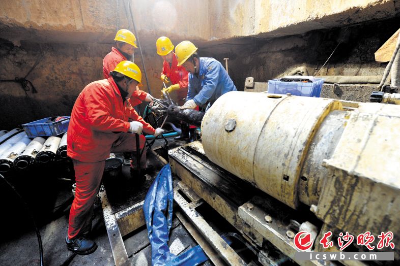

昨日下午,地铁4号线和2号线交会处,施工人员正在对2号线下方岩层进行加固。 长沙晚报记者王志伟摄

       项目部先后制定了多套施工技术方案,最终综合多方因素,决定采用MJS水平旋喷桩的方式进行施工。
       “垂直旋喷桩在地铁施工中比较常见,但是采用水平旋喷桩加固在长沙地铁施工中还是首次。”彭继勇介绍,由于地质原因,为了防止岩层涌水涌沙,在2号线底部、4号线顶部的中间岩层,要“打”一圈长42米、直径2米的半圆形水平旋喷桩,注入的水泥浆与土质中的砂、水混合,保证了结构的坚固性,“通俗地讲,相当于给4号线盖上了一个‘罩子’,对其顶部岩层进行加固,使其在相对安全的环境里进行盾构作业,减少对2号线影响。”
