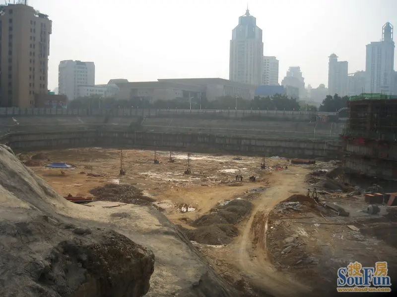

!!2011年1月23日,这是一个令广西建工集团第五建筑工程有限责任公司(下称广西五建)干部职工难忘的日子,也是柳州市民值得高兴的日子。这一天,该公司承建的柳州地王国际财富中心地王MALL(地王商业中心)封顶了。前来参加封顶仪式的自治区人大常委会副主任覃瑞祥,区住建厅厅长严世明,市领导陈刚 、郑俊康 、刘传林等兴致勃勃地为这一广西重点工程封顶浇筑最后一注混凝土。
发表于 2011-1-27 09:49:10 | 显示全部楼层
柳州地王国际商业中心是柳州地王财富中心一期工程之一。该工程为现浇钢筋砼框架结构的商业建筑物,地下二层、地上六层;地下室建筑面积约37843.62平方米,为地下商场及小汽车停车库;地上商场、影院等建筑面积约68243.98平方米;总建筑面积106087.6平方米,建筑总高40.45米
发表于 2011-1-27 09:50:02 | 显示全部楼层
广西五建以创优质工程闻名于世。尽管已是四项工程“鲁班奖”的得主,是“全国工程建设质量管理优秀企业”和“全国质量安全管理先进单位”。但追求卓越、不断超越更是该公司的座右铭。其承建柳州地王国际商业中心一开始就以争创国家优质工程“鲁班奖”为目标,要把这一项目做成样板工程。
    争创国家优质工程“鲁班奖”不是一句口号。工程中标后,该公司在组建项目管理班子的同时,成立了柳州地王国际财富中心工程项目部QC小组和安全小组,制订了创优计划。
    在工程开工前根据工程的设计特点编制施工方案,特别是基坑支护、高大模板支设、悬挑外脚手架等专项施工方案,均经专家论证通过后才实施。
    柳州地王国际商业中心不仅是一个庞大的建设工程,而且是部分钢结构和混凝土机构相结合的工程,这在柳州比较少见。在这一工程中,需要模板17万平方米、方木40万根、钢管5500多吨、钢筋总量11000多吨、混凝土6万多立方米。为了确保工程质量,该公司在工程建设过程中严格按照国家标准进行施工,严格落实队组自检、专业检、交接检“三检制”和坚持日巡、周检制度,绝不允许不合格的产品进入下一道工序。对工程中主要建筑材料的钢材和混凝土等原材料实施“双控”。原材料不仅必须有出厂合格证,还要对每个批准型号的原材料抽样送专业检测机构进行检测,全部合格后才能使用。同时发挥QC小组在工程质量中的作用,使工程质量精益求精。由于工程质量措施落实到位,该项目部QC小组荣获“二O一O年全国工程建设优秀质量管理小组”称号。
    目前,该工程已经施工完的分部、分项工程质量全部验收合格,得到甲方的认可。
