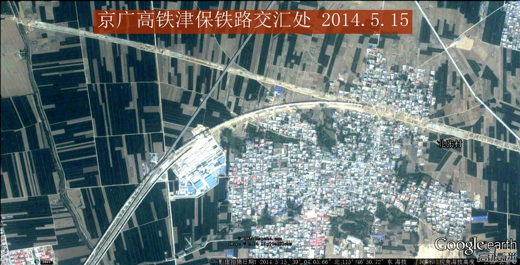

发表于 2014-8-17 12:57:17 | 显示全部楼层
回复 3240# zhidasheng
    必须引入京广高铁,呵呵,已经修了连接线了~
发表于 2014-8-17 22:57:37 | 显示全部楼层
回复 3240# zhidasheng
    引入的,引入京广高铁之后停靠保定东站
