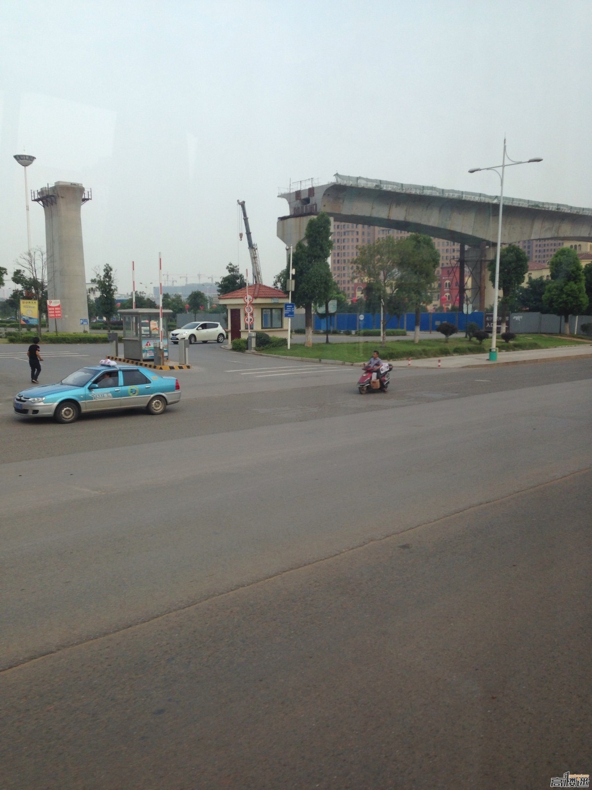

8.9
易家湾附近
年底就要通车的沪昆
4
