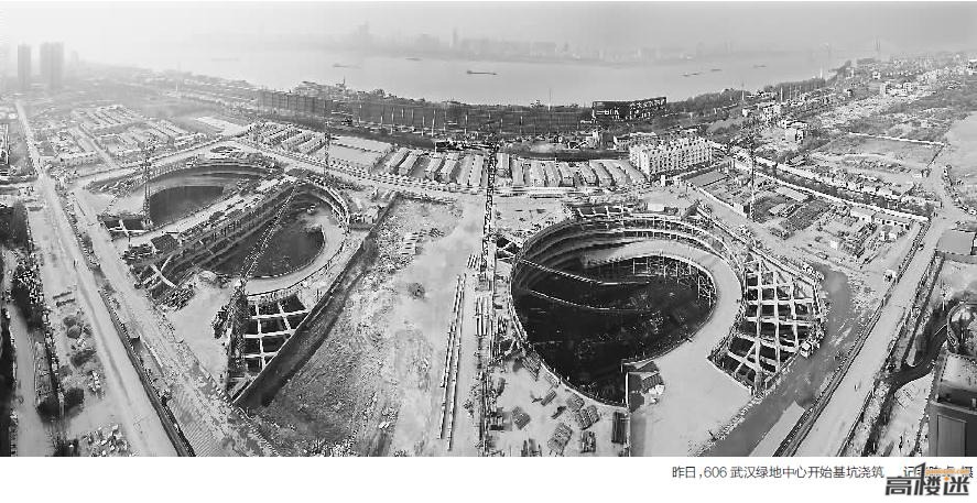

昨日,606武汉绿地中心开始基坑浇筑记者陈卓 摄
  本报讯(记者黄师师 通讯员刘宇飞 杨蕾 实习生吴超群)华中第一、中国第二、世界第三高楼——606米武汉绿地中心高楼自开工以来,相继完成一系列高难度的桩基工程和基坑施工。昨日,项目进入“扎稳马步”阶段,即计划用时55小时,完成对主塔楼5米厚大底板混凝土浇筑,为高楼打下坚实基础。
  中建三局武汉绿地中心项目执行经理郑承红介绍,武汉绿地中心底板包括主塔楼及裙楼,共5块。其中裙楼分成4块,主塔楼底板混凝土共3万立方采用一次性浇筑。此次浇筑为华中地区混凝土标号最高、体量最大、单次连续浇筑量最大的摩天大楼底板工程,底板厚5米,其中电梯井坑最厚处达8.23米。
  606高楼地下室共6层,是国内地下层数最多的高楼。郑承红称,底板浇筑施工完成后,将开始地下室施工,预计明年高楼可以“拔”出地面。
  链接>>>
  50次试验确定底板混凝土配比
  昨日获悉,浇筑606米武汉绿地中心主塔楼的底板混凝土十分特殊,为我市首例C50大方量底板混凝土配合比的设计,抗压力和防渗水水平都高于普通混凝土。此前曾经过50多组配合比试验。
  昨日中午14时,记者现场看到,在深达33米、大约有5个足球场大的绿地中心主楼基坑内,作业人员正紧张搭设溜槽,为浇筑混凝土做前期准备工作。
  中建商品混凝土有限公司相关负责人介绍,为确保55小时连续浇筑,项目共组织5个搅拌站点共计10条生产线,投入220台12方的罐车进行混凝土运输。

记者吹牛,WGC主塔楼基坑哪有5个足球场大{:5_109:}
发表于 2013-12-25 09:14:43 | 显示全部楼层
回复 3951# zhangcaihua
面积是铺开的面积 何止5个足球场呢
