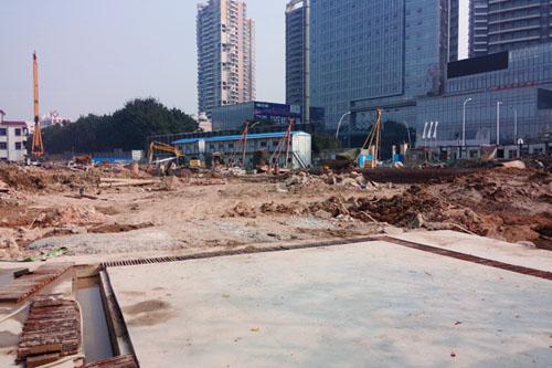

 楼主| 发表于 2018-7-2 08:04:39 | 显示全部楼层
第一张图中有一台正在修理的红色钻机,在身后的两部钻机是更加强力的钻机,但是一直在工地后侧作业,所以照片比较少,同时发现了红色钻机有更大的型号。
 楼主| 发表于 2018-7-2 08:05:22 | 显示全部楼层
 楼主| 发表于 2018-7-2 08:26:43 | 显示全部楼层
不同于较大白色旋挖钻机的是,小一些的红色旋挖钻机虽然在另外的地盘作为支护桩钻孔的设备。但是今次完全用于施工工程桩,后方更大的红色钻机和黄色钻机同样只施工桩基础部分,而且比红色的钻机更早进场。白色的旋挖钻机完全用于支护桩,最晚退出,同时也有一部分桩柱来自锤击桩机。
