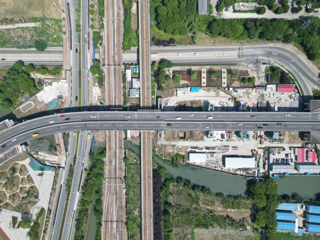

以后中环和老312交叉那边将会是一个严重的堵车点,短短1km内,南向北依次往长江路、往中环西线新区高架路、往中环北线几个口子太近了,再加上未来还有大同路向西高架,而且有两个X交叉车道选择,这个交通组织会很乱……

跨铁路部分还是很宽的,不像是新增一条车道,感觉是两条,估计西环北延拓宽的时候就已经给这个连接线预留了线位。连接线的速度是真快,年初立项的,现在已经围挡了,这条线路,不涉及拆迁,不涉及铁路,不涉及运河,应该可以按期通车。

大神们看看路口这里怎么交通组织,总不能过了红绿灯才上高架吧

估计是新建的高架在路口做个弯道,直接连到长浒大桥主线的引桥上。

从用地公示图上看,应该是最后两联预制梁拆除加宽,匝道占用辅路机动车道,然后匝道抬升转弯过路口,相应的辅路地面道路/人行及非机动车道往两边扩散
