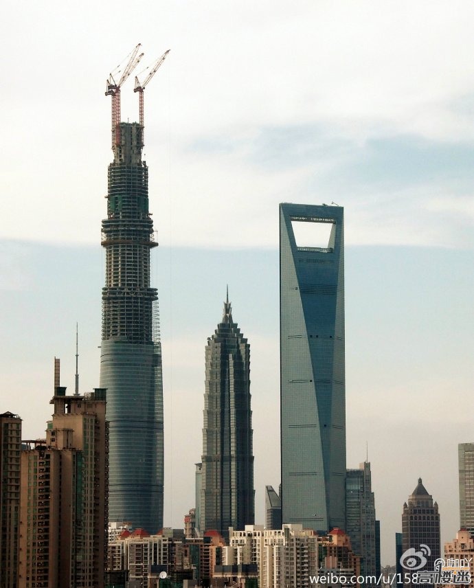

天池 发表于 2013-9-26 14:39
这张图同下面这张图比,看得出,环带桁架已经快完成了。八区同九区之间的设备层估计也差不多了。搞完三层观光层,塔冠下缘的建设应该就快开始了
