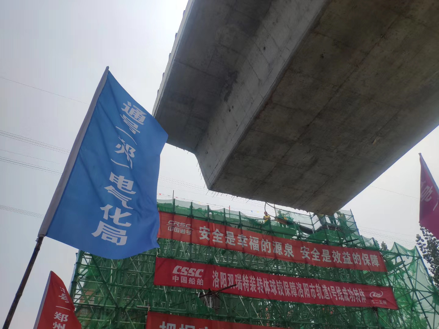

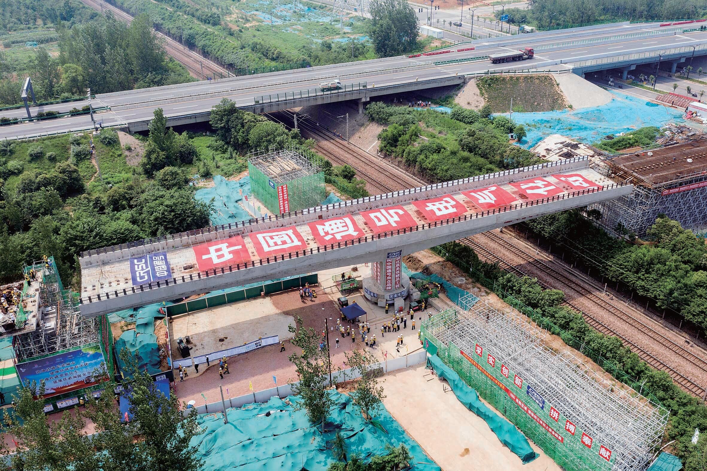

    今日,一段长96米、重3154吨的预制桥梁,在90分钟内逆时针旋转78.36度后,成功横跨陇海铁路,与南北两侧已建成的洛阳地铁1号线红山车辆段高架对接。此次作业,首开洛阳桥梁转体施工先河。
  所谓转体施工法,就像挖掘机铲臂随意旋转一样,在桥墩上预制一个转动轴心,以转动轴心为界把桥梁分为上、下两部分,上部整体旋转,下部为固定墩台、基础,这样可根据现场实际情况,上部构造可在路上预制,旋转角度也可根据地形随意旋转。
  红山车辆段位于宁洛高速公路以东、陇海铁路以北、西工区杨冢村和纸坊村周边区域,呈东西向布置,用地宽约350米,长约1320米,占地约54公顷。按照规划,红山车辆段西端设1条出入段线,与1号线谷水站连接。
  由于陇海铁路运行十分繁忙,为保障铁路运营安全,红山车辆段出入线上跨陇海铁路区域,决定采用“先建后转”的方法施工。
  “让桥梁转体就是为了最大限度减小对陇海铁路车辆正常通行的影响,降低施工安全风险。”洛阳市轨道交通集团建管公司副经理敬炜介绍,采用转体作业方案,与传统架桥机铺设作业相比,效率高出数倍。
  此次实施转体作业的桥体,主桥墩布置在陇海铁路南侧,预制时平行于陇海铁路,采用支架现浇主梁。为保证此次转体施工安全,桥梁在影响铁路接触网安全范围内转动时,必须要确保该段陇海铁路接触网停电配合。在前期试验基础上,整个转体作业前期基本用时50分钟。在转体桥与两侧既有桥体对接后,施工单位又进行了精细调校,在预定的90分钟时间内圆满完成转体任务。
