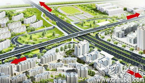

“双环岛+下穿通道”,用这一堪称奇葩的“耳机”式工程,有望治愈汉阳第一堵点郭茨口十字路口交通顽疾。昨天,武汉市政工程设计研究院相关负责人称,用单环岛解决路口交通左转问题,在全国已屡见不鲜,但用“双环岛+下穿通道”来解决左转难题,是武汉首创,并首次应用。
设计师介绍,作为二环线和琴台大道(规划建设)两条快速路的咽喉要道,郭茨口立交必须建成互通立交,但这里距江汉二桥太近,无法建匝道,沿龙阳大道建高架,又会影响地铁3号线。最终确定,沿琴台大道建高架,用“耳机”解决左转问题。
郭茨口立交完工后,东西向交通走琴台大道高架,畅行无阻;南北向的龙阳大道交通实行全封闭后,也畅行无阻。在立交桥地面部分,所有的右转正常进行,而所有的左转,交由“耳机”完成。

费劲,不给图................

看不清,怎么左转的?下穿到哪里去了?转盘怎么转?
发表于 2014-7-5 22:52:50 | 显示全部楼层
设计得确实很巧妙。不过把所有的左转都放在这两个环岛,匝道都宽吗?
发表于 2014-7-6 14:45:37 | 显示全部楼层
所有左转走环岛,能示意一下吗?
发表于 2014-7-6 17:07:40 | 显示全部楼层
不太理解,反正以后下桥直走还是多
发表于 2014-7-6 19:24:47 | 显示全部楼层
这两个转盘肯定会把许多人搞晕!
发表于 2014-7-6 19:49:42 | 显示全部楼层
好复杂啊! 不知道效果怎样
发表于 2014-7-6 20:40:22 | 显示全部楼层
这样的话红绿灯就可以去掉了吧,龙阳大道方向只有直行和顺路左转,那还不错
发表于 2014-7-7 09:22:49 | 显示全部楼层
感觉绕来绕去的很复杂,不过应该很方便,而且没红灯不堵车。。。。
发表于 2014-7-7 13:14:41 | 显示全部楼层
感觉危险。现在其实有三个方向的左转需求都比较大,耳机很有可能有转不开的一天。
