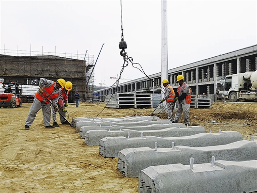

记者探访呼和浩特市地铁1号线三间房车辆段库外线
8月30日,由中铁上海工程局呼市地铁1号线10标项目部承建的呼市地铁1号线一期工程第一副轨排成功上线,标志着呼市地铁1号线轨道安装工程正式开工,至此地铁1号线全面开启站后工程施工。“轨道如何铺设?三间房车辆段库外线和隧道内铺设轨道有何不同?地铁1号线何时才能轨通?”
//d1.sina.com.cn/201411/10/581433.jpg
  近日,记者来到三间房车辆段库外线,探访轨道铺设全过程。
  明年8月底地铁1号线全线轨通
  在三间房车辆段库外线,记者看到吊车正在将一根根轨枕放到作业区,施工人员将轨枕卸下后散布轨枕。库外线内已有多组道岔完成铺设,记者注意到,每一段铺设完毕的轨道上约50到60公分都用白色的粉笔标记。在库外线南侧,正在建设停车列检库、联合检修库、工程车辆库、洗车库、 料棚等场所。在停车列检库内正在进行库内轨道基础施工。
  据呼市地铁1号线铺轨项目总工程师张伟华介绍,呼市轨道交通1号线一期工程为金海工业园区至白塔段,通过换乘与轨道交通2、3、4、5号线衔接,全长约24双线公里,预计2019年建成。一期工程共设车站19座,其中换乘站4座。在线路西端设三间房车辆段1座,在线路东端设白塔停车场1座;采用接触网供电,B型车,列车最高运行速度80km/h。
  该单位共设置5座铺轨基地,分别为三间房车辆段铺轨基地、乌兰夫纪念馆铺轨基地、乌兰恰特铺轨基地、后不塔气铺轨基地、白塔停车场铺轨基地。
  三间房车辆段总铺设长度为19.437千米,其中库内线路8.092千米,库外线路9.771千米。
  白塔停车场总铺设长度为4.583千米,其中库内线1.935千米,库外线2.213千米。
  全线共设5座铺轨基地,分别为三间房车辆段铺设基地、乌兰夫纪念馆铺轨基地、乌兰恰特铺轨基地、后不塔气铺轨基地和白塔停车场铺轨基地。2018年计划启动乌兰恰特铺轨基地、三间房铺轨基地、乌兰夫纪念馆站铺轨基地3个铺轨基地,目前乌兰恰特铺轨基地、三间房铺轨基地已建设完成。其中,乌兰恰特铺轨基地担负17公里的铺轨任务,三间房车辆段铺设基地担负西二环路站、孔家营站、呼钢东路站、西龙王庙站四站四区间铺轨任务。预计11月25日计划启动乌兰夫纪念馆站铺轨基地。2019年3月15日实现三间房轨通,3月底,三间房车辆段到后不塔气站左线轨通,4月底,右线轨通。东端高架段8月底包括白塔停车场全线轨通。
  库外线41组道岔已完成31组
  据呼市地铁1号线铺轨项目总工程师张伟华介绍,三间房铺轨基地主要由库内和库外线两部分组成。地铁轨排铺设和火车轨道一致。在铺设轨道时,首先要散布轨枕并对其整理,之后固定钢轨,轨整间距调整至50到60公分,并用扣件固定钢轨和间距。下一步上道砟,并将道砟设计调整到测量轨面标高,随后导固道砟密实确保轨道稳定, 工程列车在上面行驶过程中就不会往下压陷。之后调整轨道状态,最后精调验收通车运行。
  三间房库外线和隧道内铺设轨道最大不同点在于,三间房车辆段是单独作业区域,通过人工散铺方式作业,作业面比较多。可以随时开辟轨道,比隧道施工快一些。隧道内则采用机械直行式铺轨方式。目前库外41组道岔已经完成31组,完成设计总量的75%。库内根据土地作业面的移交,配合铺轨。三间房车辆段建成后,站内41股道足够容纳1号线所有车都能停放需求。停车列检库、联合检修库、工程车辆库、洗车库、料棚也正在加紧全面施工,计划10月开始,库内线停车列检库开始运行生产。
