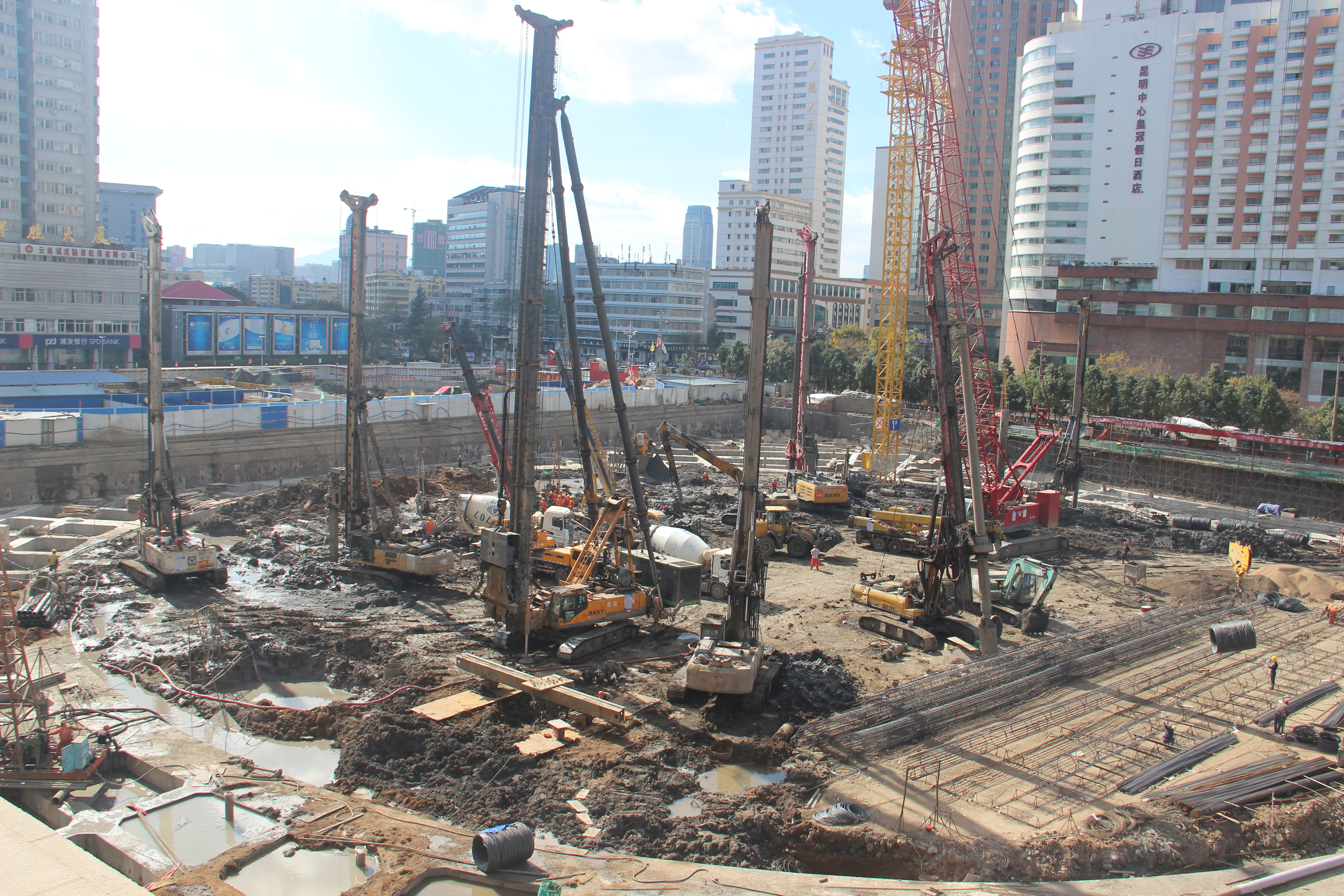

 楼主| 发表于 2017-12-29 01:46:03 | 显示全部楼层
实拍:昆明市中心CBD项目 施工进度俯瞰图_图片中心_云南房网(www.ynhouse.com
http://www.ynhouse.com/img/view-2324.html
