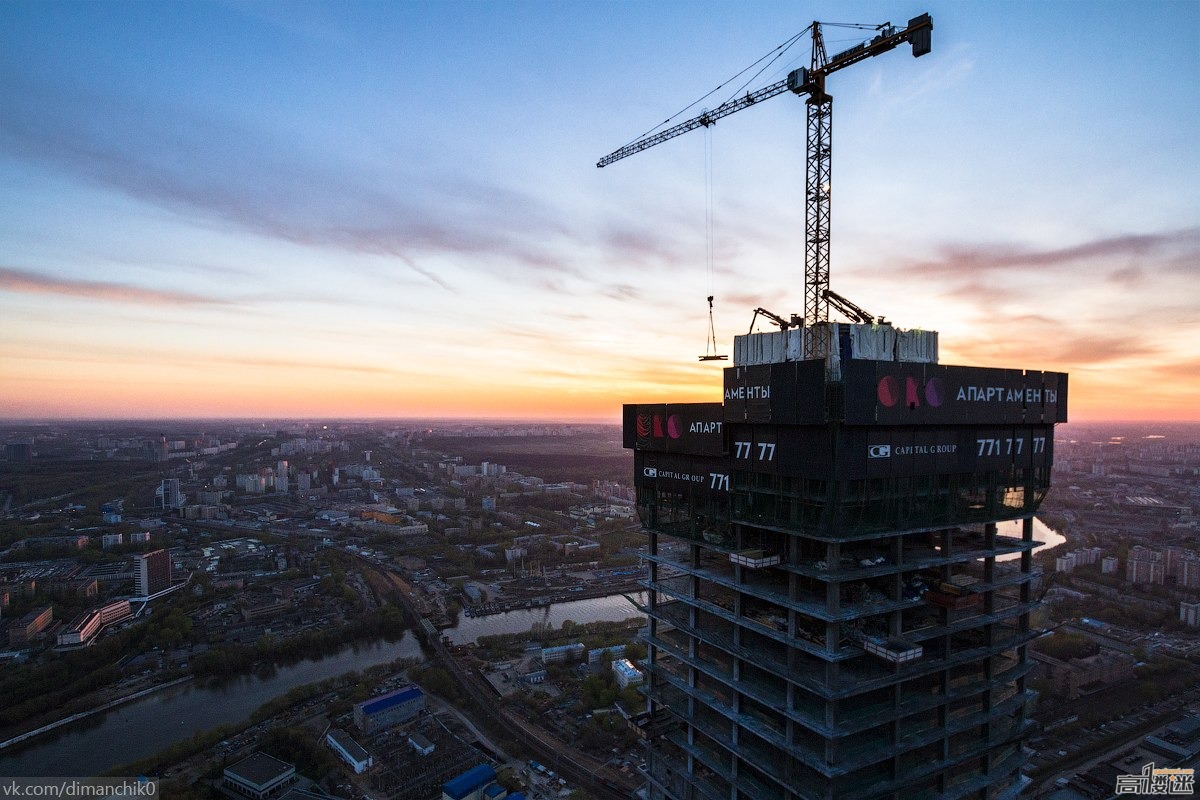

这楼主体330多米,很多这样高度的楼都没用动臂塔吊也能建,例如莫斯科主体350多米的OKo大楼。

这楼主体330多米,很多这样高度的楼都没用动臂塔吊也能建,例如莫斯科主体350多米的OKo大楼 ...

后期可能会有大的钢结构 需要动臂 朋友。。。
你到现在还没搞清楚用不用动臂不是根据建筑高度来看的

回复 683# sanwan300000
    钢筋混凝土造价低  施工速度慢  刚性差,且自身重量较重  一般不适合建设超高层
    超高层一般都会选择钢结构 刚性大 且自身轻  而且施工快
    因为该楼没用到较重的钢构所以不需要动臂   动臂的租赁费用高  会增加建设成本

    现在每栋楼使用一台法国波坦MCT370内爬塔吊,性能优越,足以完成大厦修建工作。比莫斯科OKo大楼用的那个塔吊要强

我是对那些总觉得高楼就必须要用动臂式塔吊的同学讲的,其实建楼只要够用就行,没必要纠结用哪种。

当然了解,是根据建筑构件的重量来算的,北京的大裤衩才200多米,但需要M1280D,因为建楼采用的钢构件太大太重了,一般来说最重的部件都在底部,这个项目已经建了快一半高度了,最重的部件应该都已经安装了,因此这个塔吊应该就能胜任了,没必要再换了吧。

底部采用分段吊装焊接 顶部钢结构需要一次性吊装大型结构呢?
前面有人提到260m之后安装动臂 所以到时候再看是否安装吧
