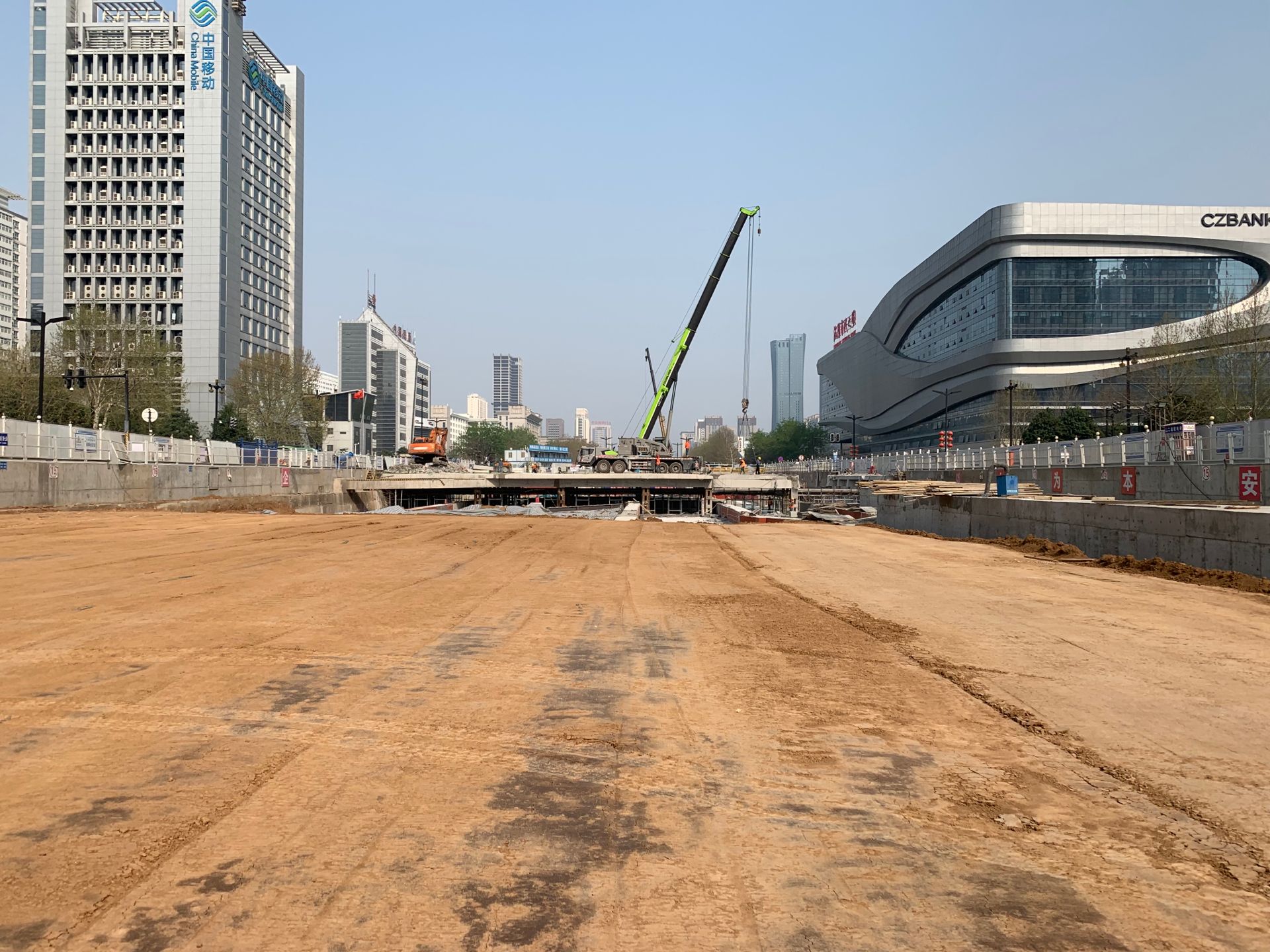

2号线已有14个车站完成土方开挖且封顶,剩余的九都西路站已完成工程量过半。全线区间除下穿洛河段外已全部贯通。
