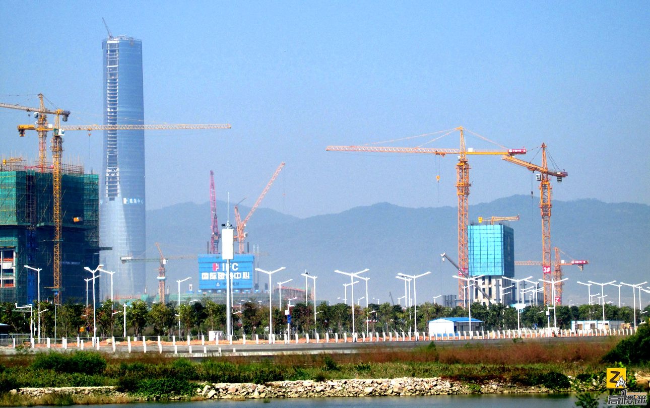

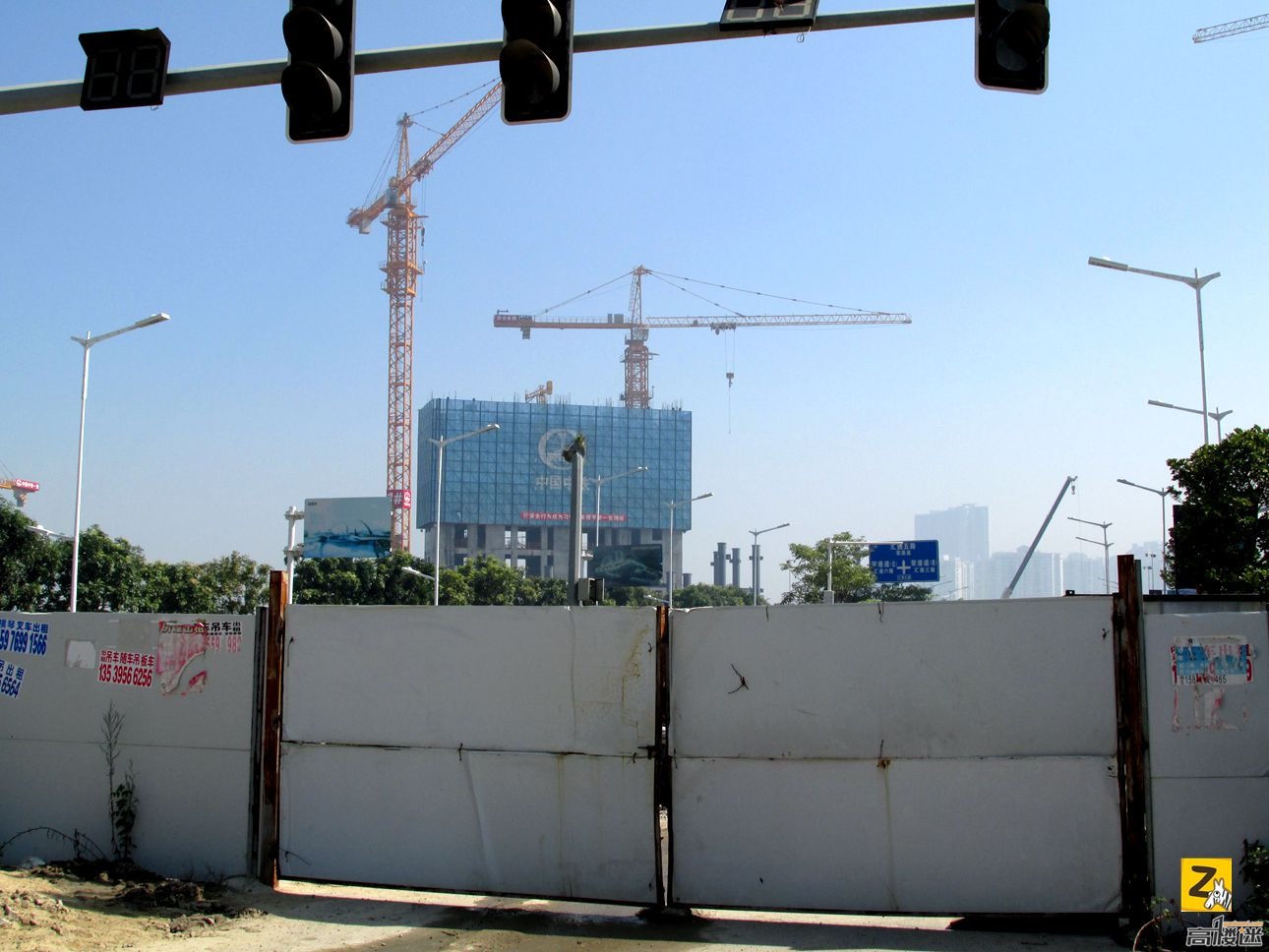

[横琴] 港澳金融中心.城际酒店 164米/36F(建成/更新至2026)
 楼主| 发表于 2016-11-7 23:46:41 | 显示全部楼层
