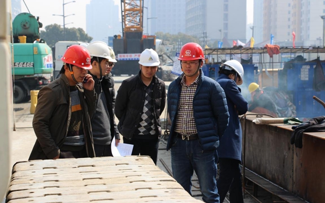

项管部检查3号线06标节后复工安全生产
2015-03-14
3月12日,轨道交通集团建设分公司第五项管部对3号线06标节后复工安全生产情况进行检查。
本次检查主要对安全基础管理、临时用电、安全防护设施、起重机械、施工机具、起重吊装、消防安全、施工安全行为等八大方面存在的隐患进行了认真排查。对发现的问题,项目检查小组要求责任到人,限时整改,消除隐患。
针对复工后的安全生产工作,项管部要求施工单位:一是认真组织开展节后全员安全生产教育和培训,利用各种形式开展职工安全教育,坚持好班前安全讲话制度,特别是做好节后新进人员的安全教育培训,进一步提高从业人员的安全生产意识;二是切实落实安全生产主体责任,做到人员到位、措施到位、责任到位,尤其是对起重吊装等重大危险源的监督管理要严密;三是要严格执行领导带班制度,明确安全生产工作职责,真正把安全责任落实到每个班组和个人。
项目经理蒋燕伟表示,项目部一定要重视施工生产的安全与质量,严把安全关、质量关,同时及时对检查组提出的意见要求进行整改回复。
