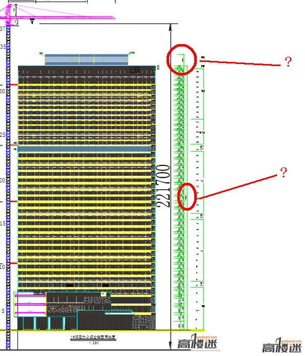

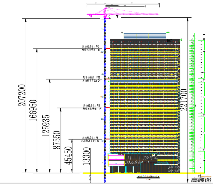

施工文件说40层的高度是180.15米
happyhour 发表于 2015-4-13 22:01
最好的就是看清图中右侧的绿色的尺寸数字,文件说的都不是精确的。

广穗你估计最终高度大约是多少吗?

广穗你估计最终高度大约是多少吗?
东山小贝 发表于 2015-4-13 22:54
我的分析和推断,全在此图中:
(不会超过190m)
发表于 2015-4-13 23:15:59 | 显示全部楼层
当然,最准确的数据只有查明这两个数字了:
 楼主| 发表于 2015-4-13 23:39:17 | 显示全部楼层
广穗 发表于 2015-4-13 23:15
    {:5_122:}
 楼主| 发表于 2015-4-13 23:39:44 | 显示全部楼层
我的分析和推断,全在此图中:
(不会超过190m)
广穗 发表于 2015-4-13 23:11
    190左右吧
发表于 2015-4-13 23:42:30 | 显示全部楼层
190左右吧
用镜头记录世界 发表于 2015-4-13 23:39
以前说的180可能是不包括顶部的附属部分(图中蓝色的)。
 楼主| 发表于 2015-4-13 23:44:07 | 显示全部楼层
广穗 发表于 2015-4-13 23:42
    所以要看施工图纸才能确认高度
