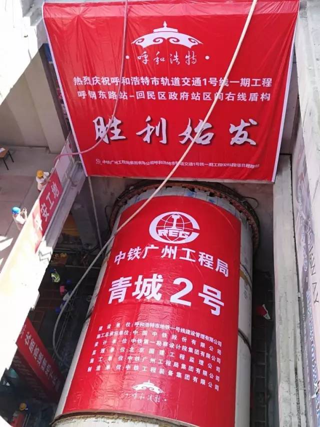

8月15日,呼和浩特地铁1号线一期工程又有两台盾构机分别从呼钢东路站和长乐宫站顺利始发,地铁1号线的建设全面提速推进,呼和浩特距离开启地铁时代越来越近啦!
呼钢东站始发的“青城2号”盾构机
8月15日11时18分,中铁广州工程局集团有限公司城轨分公司呼和浩特地铁1号线02标段项目部呼钢东路站至回民区政府站区间右线盾构机“青城2号”开始掘进作业。这也是中铁广州工程局呼和浩特地铁项目部第二台盾构机顺利始发。据项目盾构负责人刘荣介绍,“青城2号”盾构机为中铁装备土压平衡盾构机,开挖直径达到6430mm,和之前的盾构机一样,总重量(主机+后配套)500吨左右。呼钢东路站至回民区政府站区间以呼钢东路站为起点由西向东沿新华西街敷设,直至巴彦淖尔南路与新华西街十字路口设的回民区政府站,区间单线长1198.65m,左右线间距14~17m。
呼和浩特地铁1号线02标段项目部于2017年5月15日从呼钢东站左线始发的“青城1号”盾构机也是同样向回民区政府站方向掘进,目前运转一切正常,预计9月底可抵达;“青城2号”盾构机则计划于12月初到达回民区政府站点。

又有两台盾构机始发!呼和浩特地铁1号线建设全面提速
▲呼钢东站始发的“青城2号”盾构机
