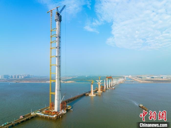

17日,黄茅海跨海通道高栏港大桥东主塔第34节已完成浇筑,该塔建设高度至此突破200米,成为目前黄茅海跨海通道5座主塔中“长”得最快最高的塔,有望春节前实现封顶。
据悉,目前黄茅海跨海通道关键控制性工程——黄茅海大桥与高栏港大桥的塔柱施工均全部过半,项目预计2024年建成通车。届时港珠澳大桥向西,经珠海市内的洪鹤大桥、鹤港高速,直通黄茅海跨海通道,这将组成一条深入珠江口西岸都市圈、向粤西辐射的发展动力轴。

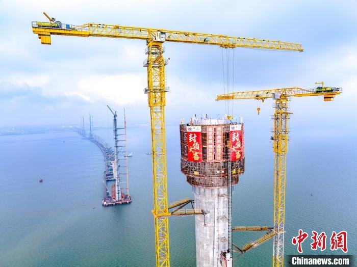

中新网广州1月9日电 (蔡敏婕 岳路建)广东省交通集团9日发布消息称,备受关注的粤港澳大湾区工程黄茅海跨海通道项目建设迎来新进展。当天,随着最后一节塔柱混凝土浇筑完成,5座主塔中,关键工程高栏港大桥东塔首个主塔封顶。
黄茅海跨海通道是继港珠澳大桥、深中通道之后,粤港澳大湾区又一跨海通道工程。项目路线全长约31公里,海域段长度约15公里,跨海段设置2座主桥。其中高栏港大桥为主跨700米的双塔双索面全漂浮钢箱梁斜拉桥,双塔总高皆为254.7米。
大湾区工程黄茅海跨海通道项目首个主塔封顶 广东省交通集团供图
高栏港大桥设计采用混凝土空间曲面圆端形独柱塔,塔柱截面由圆形渐变至圆端形再由圆端形渐变至圆形,最大直径18米,最小直径8.5米,主塔每一节段的空间造型不断变化,导致需求的模板造型均不相同,主塔塑形难度大、施工工艺繁杂。
为了实现主塔截面空间曲面线形变化,黄茅海跨海通道建设者将整座主塔分为43节分别制作外模,每节外模由24片弧形板片组成,弧形板片又由数块数控造型板拼接而成。其中,项目创新采用了基于BIM模型的数控雕刻系统,将事先画好的图形转化成坐标数据,导入到数控机床中,使机床能够自动地以“毫米级”的误差制作出数控造型板,保证主塔每一节段外模的标准线形。目前,项目已累计完成数控造型板制造21600块。
东塔承建方中交路桥建设有限公司黄茅海通道T3标项目经理曾柯林介绍到:“随着主塔爬升截面尺寸变化,项目通过CNC数控雕刻机切割造型木,精准实现24片弧形板片的裁切或补缝,模板爬架平台也随之增加或减少面板,最终实现了海上小蛮腰空间曲面结构主塔一爬到顶的目标,大幅度降低了爬模施工安全风险”。
相较于每一节塔柱的高精度制造,塔身的混凝土外观质量与美感同样重要。由于曲面塔身更易开裂,黄茅海跨海通道项目成立了主塔攻关小组,开发了基于云端的大体积主动温控系统,使得主塔混凝土浇筑及养护过程中内外温差减小,同时对浇筑后的混凝土采用自动养生喷淋系统与防风帆布覆盖养护措施。
黄茅海跨海通道管理中心工程部经理沈大为表示:“在浇筑混凝土时,加入抗裂纤维、抗裂剂等多种新型抗裂材料,配合养护措施使用,取得了良好的抗裂效果和养护效果,多种举措并行也实现了每节主塔的高品质建造。”
目前,黄茅海跨海通道建设顺利,关键控制性工程黄茅海大桥与高栏港大桥的其余4个塔柱施工全部过200米,预计今年上半年实现全部封顶。项目预计2024年建成通车,建成后,将与港珠澳大桥、深中通道、南沙大桥、虎门大桥,共同组成粤港澳大湾区跨海跨江通道群,助力粤港澳大湾区早日形成世界级交通枢纽。(完)

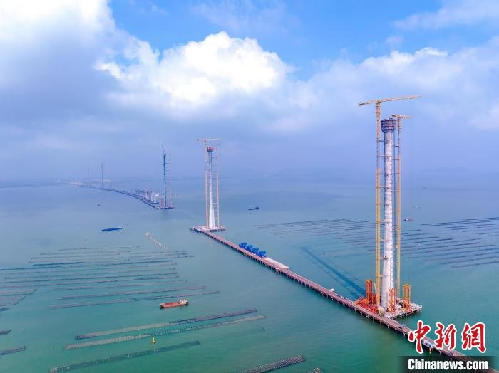

中新网江门4月18日电 (蔡敏婕 岳路建)粤港澳大湾区核心工程黄茅海跨海通道项目最后一座主塔——黄茅海大桥中塔18日封顶。至此,该项目的关键工程黄茅海大桥和高栏港大桥五座主塔全部封顶,项目建设将进入斜拉索和钢箱梁架设新阶段。
黄茅海跨海通道五座主塔全部封顶 广东省交通集团供图
黄茅海大桥为世界上跨径最大的三塔公路斜拉桥。此次封顶的中塔高约263.78米,相当于80多层楼高,是五座主塔中高度最高、截面形变最剧烈、直径最大、施工工艺最为繁杂的一座主塔,由保利长大公司承建。
据悉,黄茅海大桥中塔最大直径20米,最小直径9米,其纤腰渐变型结构对测量数据的精准要求达到了极致。
为量身打造“高颜值”塔身,项目组建了“曲面塔柱造型”“混凝土品质升级”“塔柱控裂攻坚”3个技术突击队,围绕独柱塔“变截曲面”智能建造、混凝土质量、塔柱裂缝病害等3个难题开展攻关,最终首创曲线独柱智能液压爬模成套技术,将索塔的施工误差精确控制在2毫米以内,最大程度实现了索塔的设计线型和进度计划。
据悉,多塔斜拉桥的设计使中塔受力尤为集中。为改善桥塔受力,提高结构竖向刚度,中塔塔壁设计最大厚度2.3米,较其余塔厚0.3米;最大直径20米,较其余塔大2米。中塔含主体结构在内的设计图纸多达8套,全塔各类型预埋件近6300余个,最大截面钢筋1752根,并设计了40根直径由3米变2.5米的变径嵌岩桩,以提升其基础承载能力,最大孔深超110米。
目前,黄茅海跨海通道建设顺利,即将开始钢箱梁吊装,预计2024年4月钢箱梁合龙,2024年底建成通车。建成后,将与港珠澳大桥、深中通道、南沙大桥、虎门大桥,共同组成粤港澳大湾区跨海跨江通道群,助力粤港澳大湾区早日形成世界级交通枢纽。(完)
